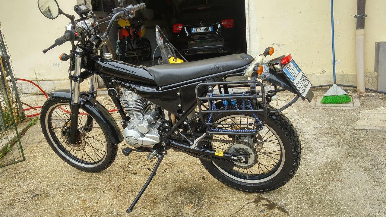

da ivan6106
la seconda borile che ho preso ,monta le gomme che vedi in foto..non ricordo marca e modello , ma se vuoi stasera lo posso vedere

da Hunter
Allora la 98# monta Metzeler Enduro 1 ant. e Metzeler Enduro 2 post,
Come già tracciato, a libretto le misure sono 110/70-17 54H all'anteriore e 140/70-17 66H al posteriore.
Re: La Multiuso di Umberto Borile
Inviato: gio 25 ott, 2018 10:15 am
da ivan6106
si, anche le mie gomme in foto sono le Metzeler Enduro 1 e Metzeler Enduro 2
