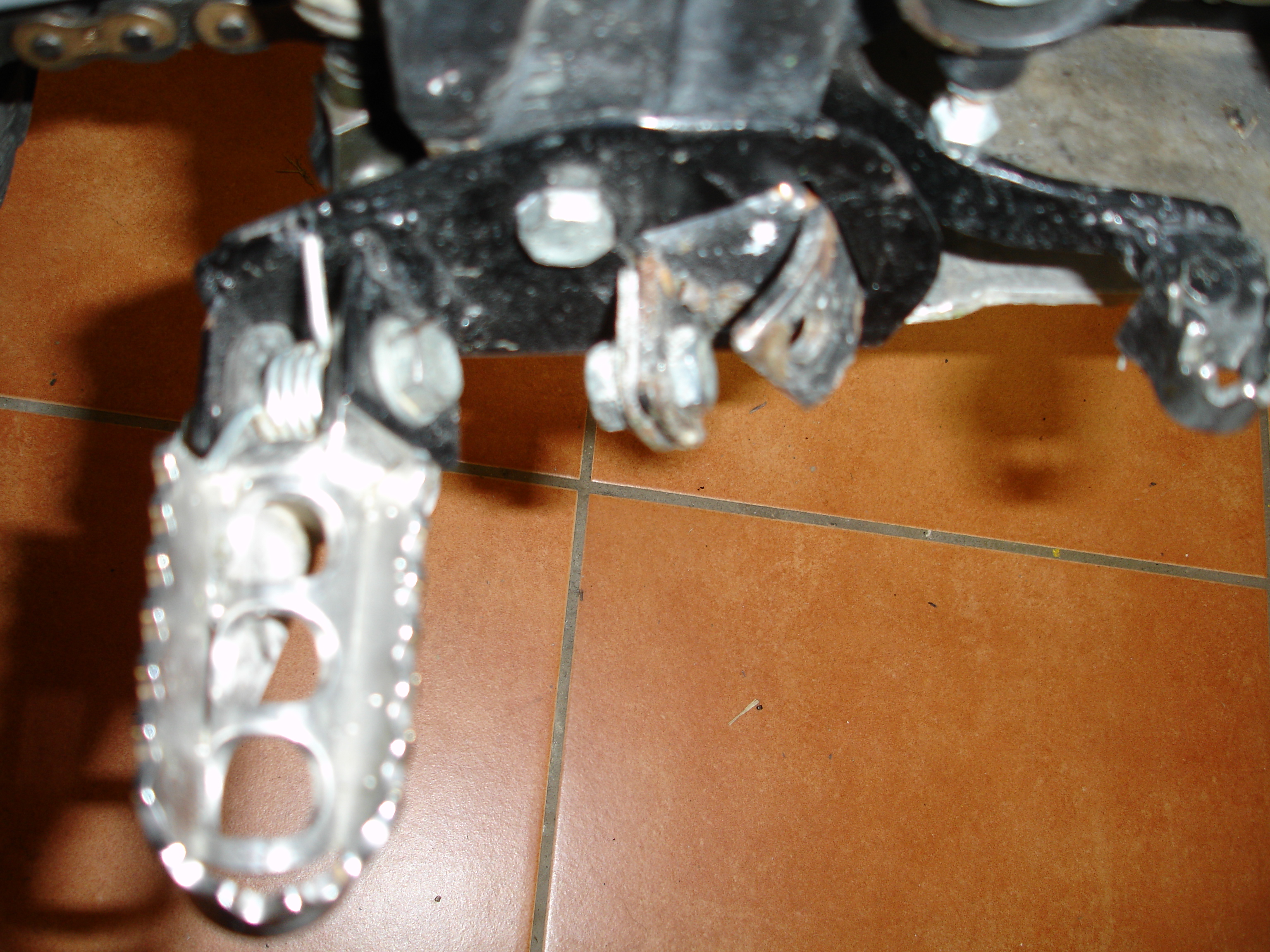

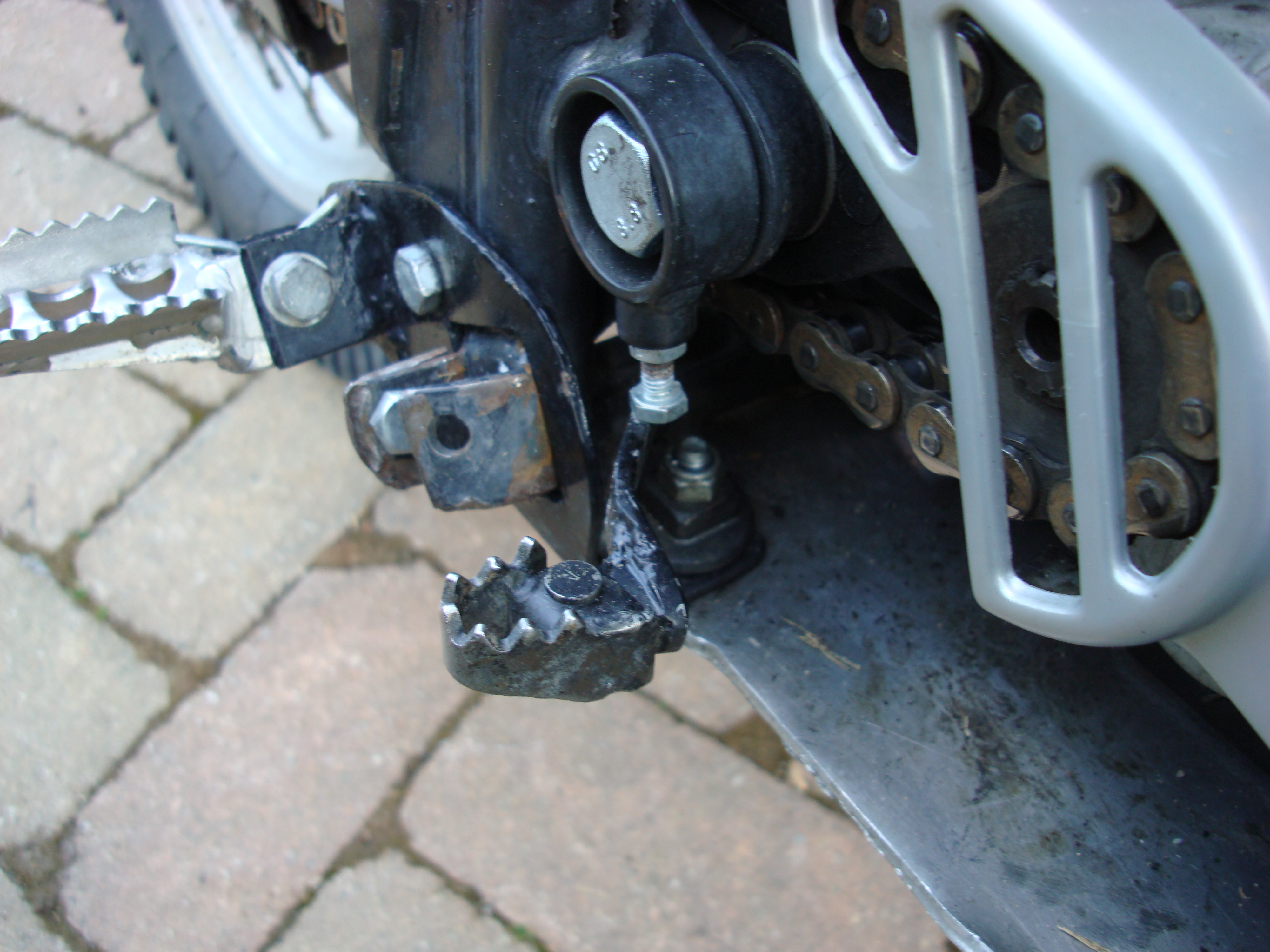

Sulla Alp 250 vedo una modifica del supporto pedane l'hai fatta tu?
Si, nelle Alp 250 fino al 1996 (se non ricordo male), le pedane erano arretrate come sulla trial di casa Beta. Poi, probabilmente per consentire il montaggio delle pedane del passeggero, é stato eliminato il fazzoletto triangolare di lamiera dove erano saldate e sono state spostate in avanti sul tubolare del telaio. Io ho realizzato due supporti che si incastrano sui supporti e permettono di montare le pedane nella vecchia posizione trialistica. Naturalmente la modifica è reversibile…. Nel link sotto trovi le foto HD della prima versione di prova che ho fatto…
http://www.missorini.it/beta/modifiche/foto1.JPG
http://www.missorini.it/beta/modifiche/foto2.JPG
http://www.missorini.it/beta/modifiche/foto3.JPP
(cambia il nr. della foto nell'indirizzo, fino a
http://www.missorini.it/beta/modifiche/foto21.JPG
http://www.missorini.it/beta/modifiche/foto22.JPG
