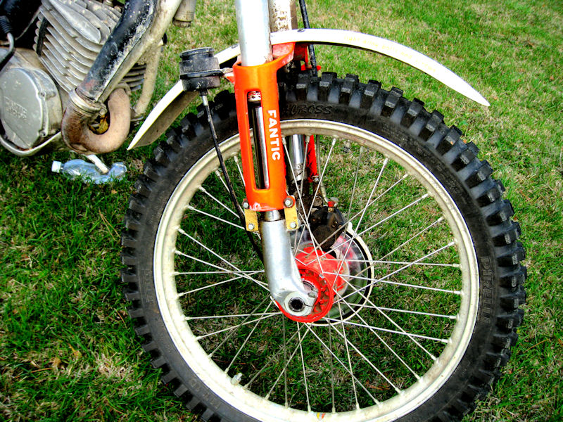

L'anteriore si blocca causa stupido parafango anteriore basso. Su tutte le mie moto che lo avevano, è stato sostituito o rialzato...
E comunque nel fangone cattivo meglio i freni a tamburo, i dischi si rovinano. Un buon copridisco aiuta, peraltro...
Qui vedi il mio Fantic 307 col copridisco, col rialzo del parafango originale e gomma Pirelli MT16:
